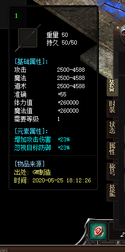

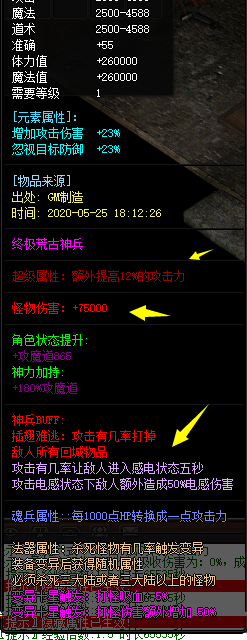

============================= 用户需求 ==============================怎么修改装备名字而不改变其原有属性BUFF 还是说要修改其他脚本使装备名字和脚本内触发的名字一致(找不到脚本所在TXT)
小白一枚 想请教  因为我改了装备属性没了 注释也没了  ,最好有详细解答 图如下

    你不说引擎,,,就按GOM的来...目前不支持改名后 备注识别!

    D:\MirserverM\Mir200\Envir  目录下  ItemDescList.txt 参考
    忍者﹎萬古封印の刃◆终=\-\<img:339:37:0:-3:0>/251/[激活类型]:单件触发套装属性\<img:339:37:0:-3:0>/251/[装备类型]:武器\<img:339:37:0:-3:0>/251/[装备品阶]:五转武器\-\<img:337:37:0:-3:0>/250/[属性暴涨]:物理攻击伤害 + 380%\<img:337:37:0:-3:0>/250/[属性暴涨]:魔法攻击伤害 + 380%\<img:337:37:0:-3:0>/250/[属性暴涨]:道术攻击伤害 + 380%\-\<img:342:37:0:-3:0>/253/[隐藏属性]:隐藏暗神力暴涨5.0倍\<img:343:37:0:-3:0>/146/[隐藏属性]:刀刀切割怪物4500000\<img:341:37:0:-3:0>/70/[隐藏BUFF]:攻击有触发敌人禁锢5秒\70/               武器品阶代表触发机率\<img:341:37:0:-3:0>/249/[隐藏BUFF]:攻击有3%机率触发敌人\249/               红名,死亡爆率提高2倍\<PlayImg:37:346:15:100:0:20:0>
    忍者﹎神衍天行の刃=\-\<img:339:37:0:-3:0>/251/[激活类型]:单件触发套装属性\<img:339:37:0:-3:0>/251/[装备类型]:武器\<img:339:37:0:-3:0>/251/[装备品阶]:四转武器\-\<img:337:37:0:-3:0>/250/[属性暴涨]:物理攻击伤害 + 360%\<img:337:37:0:-3:0>/250/[属性暴涨]:魔法攻击伤害 + 360%\<img:337:37:0:-3:0>/250/[属性暴涨]:道术攻击伤害 + 360%\-\<img:342:37:0:-3:0>/253/[隐藏属性]:隐藏暗神力暴涨4.8倍\<img:343:37:0:-3:0>/146/[隐藏属性]:刀刀切割怪物4000000\<img:341:37:0:-3:0>/70/[隐藏BUFF]:攻击有触发敌人禁锢5秒\70/               武器品阶代表触发机率\<img:341:37:0:-3:0>/249/[隐藏BUFF]:攻击有2%机率触发敌人\249/               红名,死亡爆率提高2倍\<PlayImg:37:346:15:100:0:20:0>
    忍者﹎流光陨月の刃=\-\<img:339:37:0:-3:0>/251/[激活类型]:单件触发套装属性\<img:339:37:0:-3:0>/251/[装备类型]:武器\<img:339:37:0:-3:0>/251/[装备品阶]:三转武器\-\<img:337:37:0:-3:0>/250/[属性暴涨]:物理攻击伤害 + 340%\<img:337:37:0:-3:0>/250/[属性暴涨]:魔法攻击伤害 + 340%\<img:337:37:0:-3:0>/250/[属性暴涨]:道术攻击伤害 + 340%\-\<img:342:37:0:-3:0>/253/[隐藏属性]:隐藏暗神力暴涨4.6倍\<img:343:37:0:-3:0>/146/[隐藏属性]:刀刀切割怪物3800000\<img:341:37:0:-3:0>/70/[隐藏BUFF]:攻击有触发敌人禁锢5秒\70/               武器品阶代表触发机率\<img:341:37:0:-3:0>/249/[隐藏BUFF]:攻击有1%机率触发敌人\249/               红名,死亡爆率提高2倍\<PlayImg:37:346:15:100:0:20:0>
    忍者﹎無尽虚空の刃=\-\<img:339:37:0:-3:0>/251/[激活类型]:单件触发套装属性\<img:339:37:0:-3:0>/251/[装备类型]:武器\<img:339:37:0:-3:0>/251/[装备品阶]:二转武器\-\<img:337:37:0:-3:0>/250/[属性暴涨]:物理攻击伤害 + 320%\<img:337:37:0:-3:0>/250/[属性暴涨]:魔法攻击伤害 + 320%\<img:337:37:0:-3:0>/250/[属性暴涨]:道术攻击伤害 + 320%\-\<img:342:37:0:-3:0>/253/[隐藏属性]:隐藏暗神力暴涨4.4倍\<img:343:37:0:-3:0>/146/[隐藏属性]:刀刀切割怪物3600000\<img:341:37:0:-3:0>/70/[隐藏BUFF]:攻击有触发敌人禁锢5秒\70/               武器品阶代表触发机率\<PlayImg:37:346:15:100:0:20:0>
