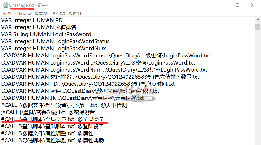

QM
金币悬赏-添加了一个贡献点的脚本 却不显示  来个大神帮忙看看8381 作者:116135003 帖子ID:10287
QM文件
全局变量
金币悬赏-添加了一个贡献点的脚本 却不显示  来个大神帮忙看看9263 作者:116135003 帖子ID:10287
全局变量

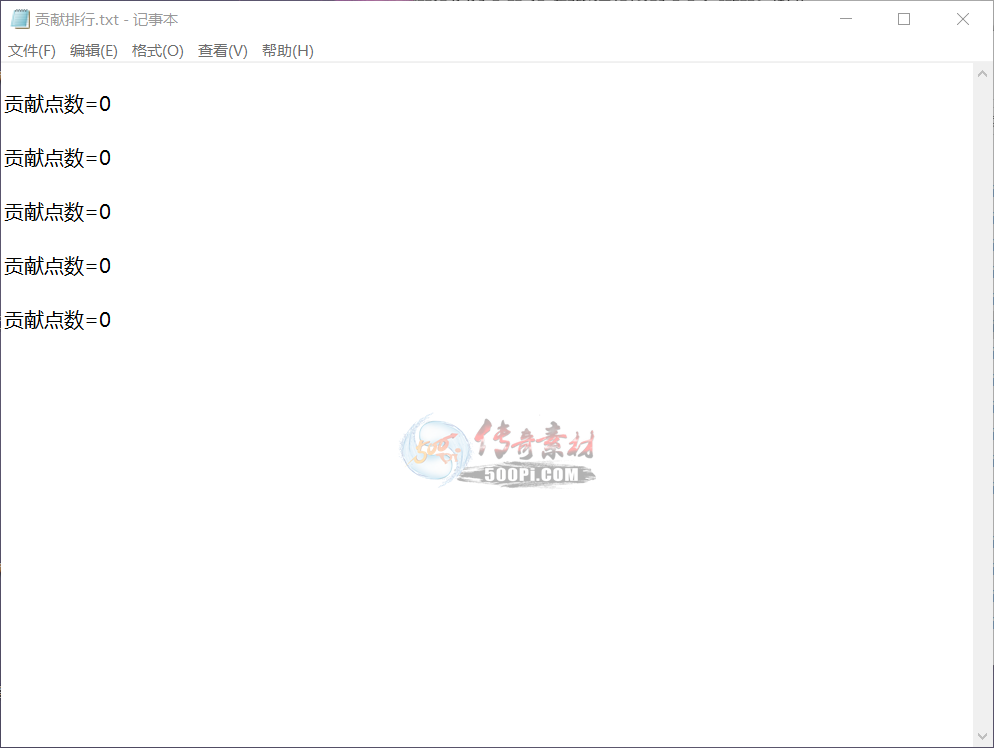

贡献排行
金币悬赏-添加了一个贡献点的脚本 却不显示  来个大神帮忙看看8604 作者:116135003 帖子ID:10287
贡献点排行
