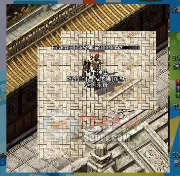

沙巴克皇宫门口地图花了  然后沙巴克城门是关闭状态的,麻烦解决下,谢谢

    添加其他补丁也要保证在没有冲突的情况下。每个人客户端打了什么补丁都不清楚。、所以测试有无问题最好是纯净原版客户端测试  特别是地砖类地图
    地砖版地图请用原版官方客户端+补丁测试,无打其他补丁,就可以了
    例外沙巴克城门问题,需要在沙巴克配置文件和M2配置设置新的沙巴克坐标等 才可以正常

     楼主| 发表于 2019-1-23 21:00:42 | 显示全部楼层
    那如果按照你说的这样 无其他补丁  那我就不能添加其他地图的补丁了  是这样吗?
     楼主| 发表于 2019-1-23 22:02:43 | 显示全部楼层
    (刚才投错票了,不好意思)那如果按照你说的这样 无其他补丁  那我就不能添加其他地图的补丁了  是这样吗?
     楼主| 发表于 2019-1-23 22:23:14 | 显示全部楼层
    传奇脚本 发表于 2019-1-23 22:10
    添加其他补丁也要保证在没有冲突的情况下。每个人客户端打了什么补丁都不清楚。、所以测试有无问题最好是纯 ...
    知道了,我先试下 新客户端 看看可不可以  有什么问题在咨询你,感谢回复
