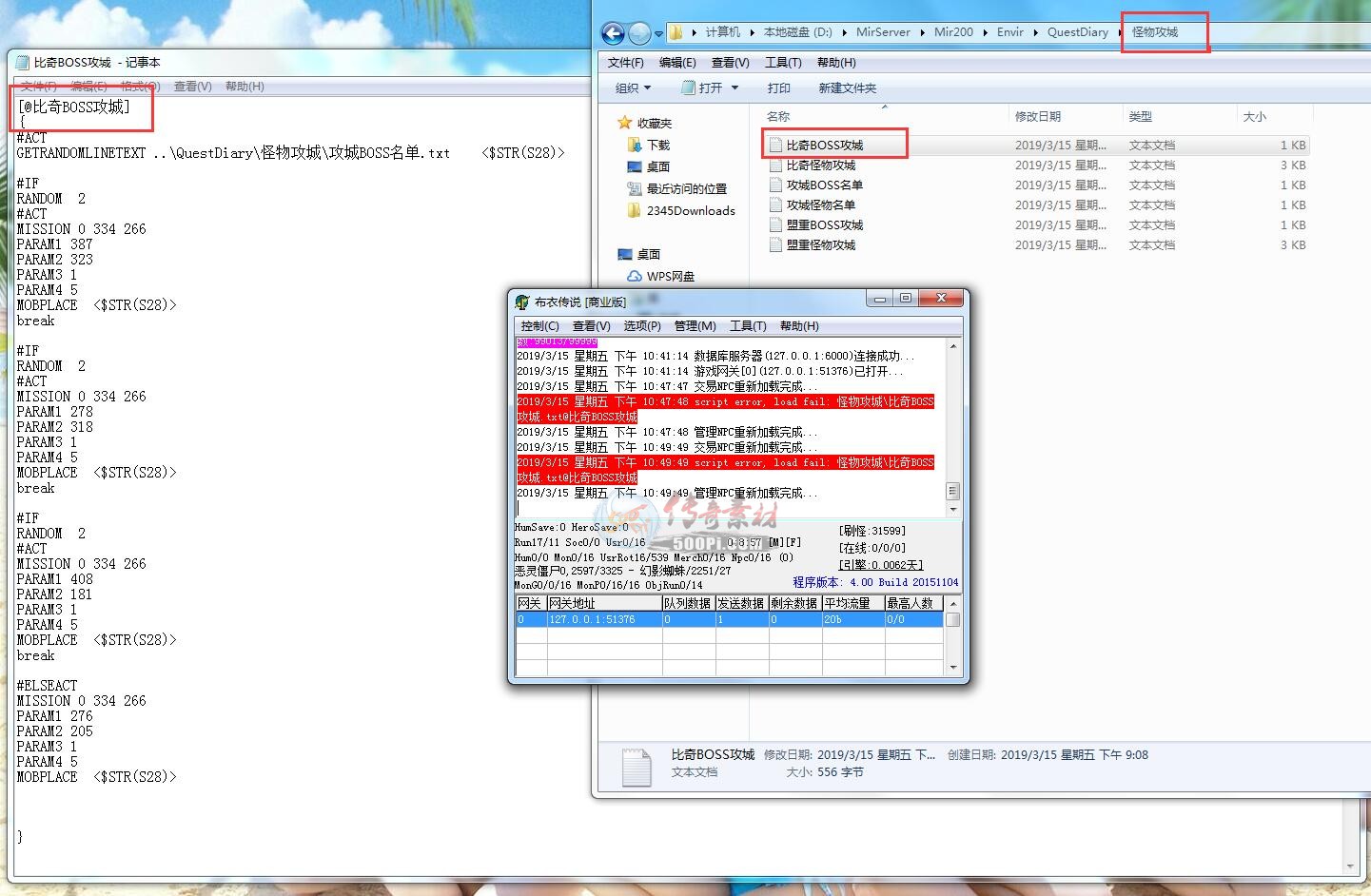

    金币悬赏-100金币悬赏无法查出系统报错
    金币悬赏-100金币悬赏无法查出系统报错6539 作者:谭栋栋 帖子ID:11418
    如图所示!我知道这个意思是在 怪物攻城\比奇BOSS攻城.txt 里找不到 @比奇BOSS攻城  脚本的意思!下面的这个机器人脚本里的执行命令图片
    金币悬赏-100金币悬赏无法查出系统报错668 作者:谭栋栋 帖子ID:11418
    ============================= 用户需求 ==============================
    问题是:我明明已经放进去了!而且脚本名字和格式都没有问题啊!但是后台还是在报错,求大神指点

    发表于 2019-3-16 12:06:12 | 显示全部楼层
    大括号删了 用英文状态打上去试试

     楼主| 发表于 2019-3-16 12:55:48 | 显示全部楼层
    q447970096 发表于 2019-3-16 12:06
    大括号删了 用英文状态打上去试试
    直接用代码,不调用链接脚本肯定是没问题的,但是这个怪物攻城脚本很长啊,
    我现在就是想问
    我上面到底哪里出错了!真够离奇的!

    发表于 2019-3-16 13:14:02 | 显示全部楼层
    在{ 下面加一个#IF~谢谢尝试采纳~

    发表于 2019-3-16 14:37:32 | 显示全部楼层
    {}←老哥,你这个要用英文状态输入

    发表于 2019-3-16 14:40:16 | 显示全部楼层
    win7和sever08文本中的{}中文英文是看不出来的,自己注意切换输入法

    发表于 2019-3-16 15:15:07 | 显示全部楼层
    我现在就是想问
    我上面到 ...
    #CALL 怪物攻城前面 加\试试 不行就加\\ 还不行就改回之前的吧

    发表于 2019-3-16 15:17:13 | 显示全部楼层
    @的后面加个1 ···脚本里面也加个1 也可以试试
    #CALL [\\登陆\英雄属性.txt] @YXSX 我的都是这样的格式的

     楼主| 发表于 2019-3-16 18:04:55 | 显示全部楼层
    行!我回去试试
