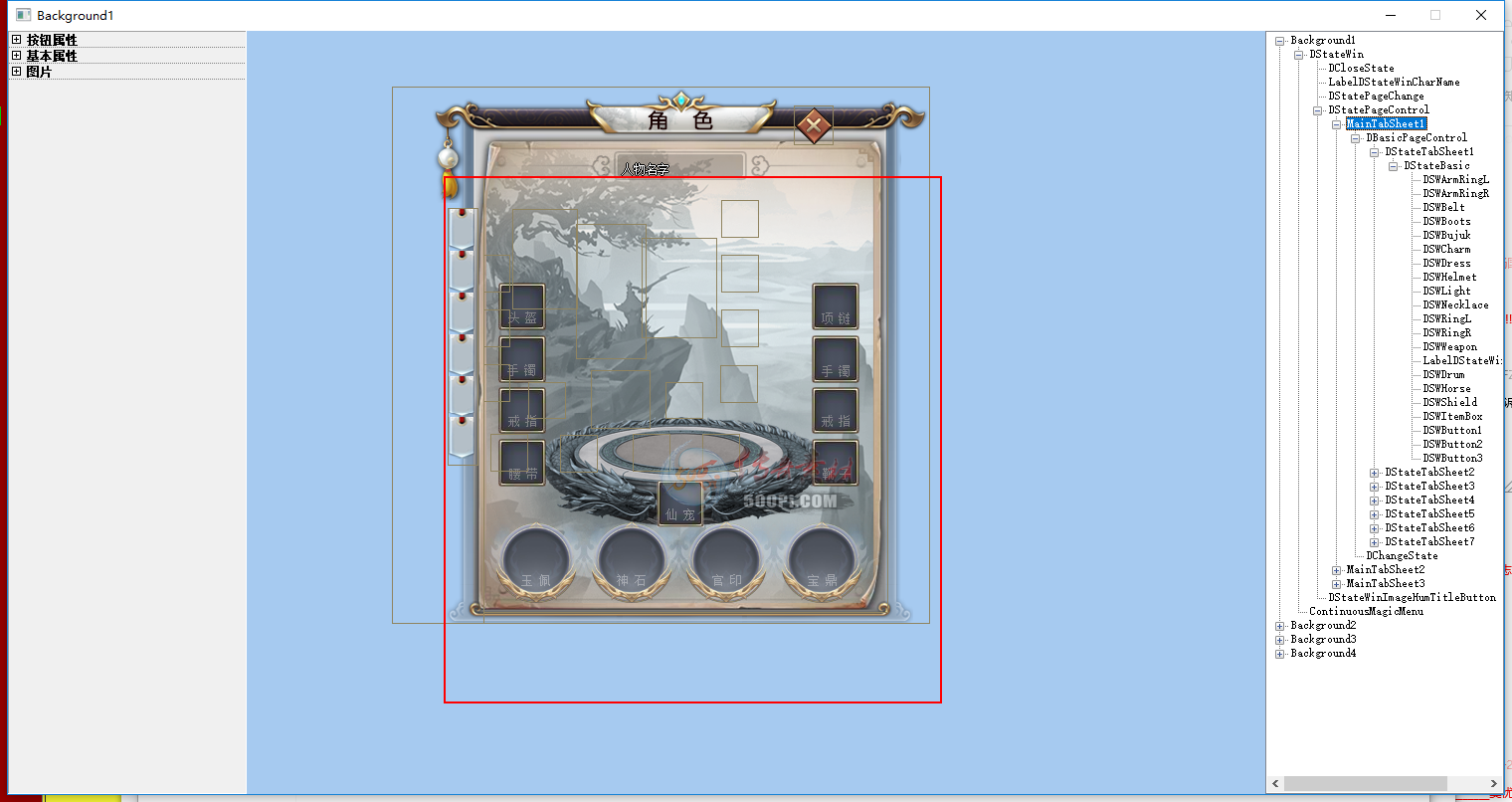

    连击界面UI编辑
    截图这里的UI无法改变大小也无法移动。求助!!!
    金币悬赏-GOM引擎UI问题求助。
    金币悬赏-GOM引擎UI问题求助。2710 作者:a9970120 帖子ID:11743

    发表于 2019-3-26 09:13:32 | 显示全部楼层
    选中的UI层在左边属性里面 选中编辑模式即可移动  如果还不能移动 那么请选中当前层的顶级层改为编辑模式即可

    选中的UI层在左边属性里面 选中编辑模式即可移动  如果还不能移动 那么请选中当前层的顶级层改为编辑模式即 ...
    可是好像这个UI不是盛大站立,这个应该怎么改
    按照你说也不行 不能移动和改变大小

    发表于 2019-3-28 17:20:47 | 显示全部楼层
    没有不能移动的事情,  只要是UI都可以调整的  首先是要看你的父级选项的框是否在正确的  位置  以及父级的选项大小的比例是否够   子编辑框移动  {父级决定你的子级可移动的范围}
