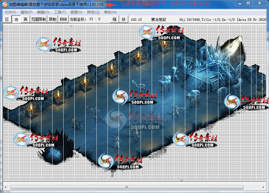

    1、用地图编辑器打开对应地图。如图所示:
    500pi-【图文教程】简单小地图生成说明
    500pi-【图文教程】简单小地图生成说明3563 作者:omytalk 帖子ID:12934 生成,说明

    3、找到保存的bmp图像,一般文件名为map.bmp,打开图片我们用图片处理工具比如PS,把刚才生成的bmp图像缩小为四分之一(即25%)这样小地图就生成了。注意看小地图的尺寸,如下图:注意与第一步我们记下的Y值比较,你会发现地图尺寸的Y值就是小地图的高。由此,当我们不知道一张图的小地图尺寸时,可以用地图编辑器查看地图的尺寸X*Y,Y值即是小地图的高。
    500pi-【图文教程】简单小地图生成说明6696 作者:omytalk 帖子ID:12934 生成,说明

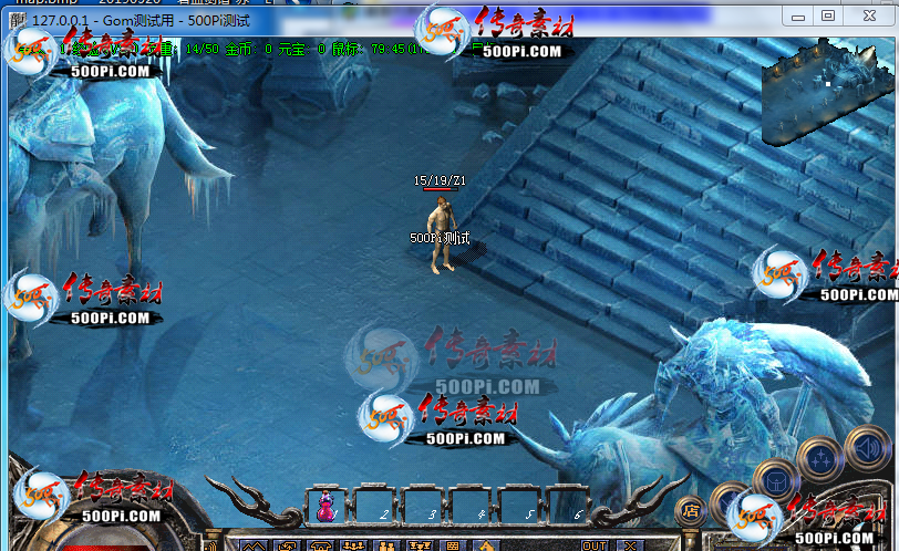

    4、添加进游戏查看效果:
    500pi-【图文教程】简单小地图生成说明2500 作者:omytalk 帖子ID:12934 生成,说明
