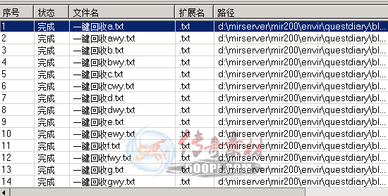

    素材问题简单的描述(如XX脚本安装乱码-需要提供截图 方便技术查找原因-此类必回):上次那个NPC框问题我自己修复了,在QM增加了NPC_DLG_OPTIONS命令后解决了。现在又发现新的报错了,如图。报错涉及到的文本太多,我不可能自己一一修复,请求站长给联系卖家处理。

    这个脚本我自己都在用,一直没有问题,你自己怎么安装的在检查下

    安装没问题,目测是你抠脚本的时候少了变量声明和保存,和安装没关系的
    你需要在登陆脚本里做一个自定义变量申明例如:
    #ACT
    VAR Integer HUMAN 蜈蚣洞
    LOADVAR  HUMAN 蜈蚣洞 ..\QuestDiary\变量数据.txt
    第一条就是你需要申明的变量也就是 “HUMAN 蜈蚣洞”
    第二条的这个变量保存的路径文件

    登录脚本里面没有声明和读取,NPC脚本里面没有保存,这个太多,得让卖家全部改了
