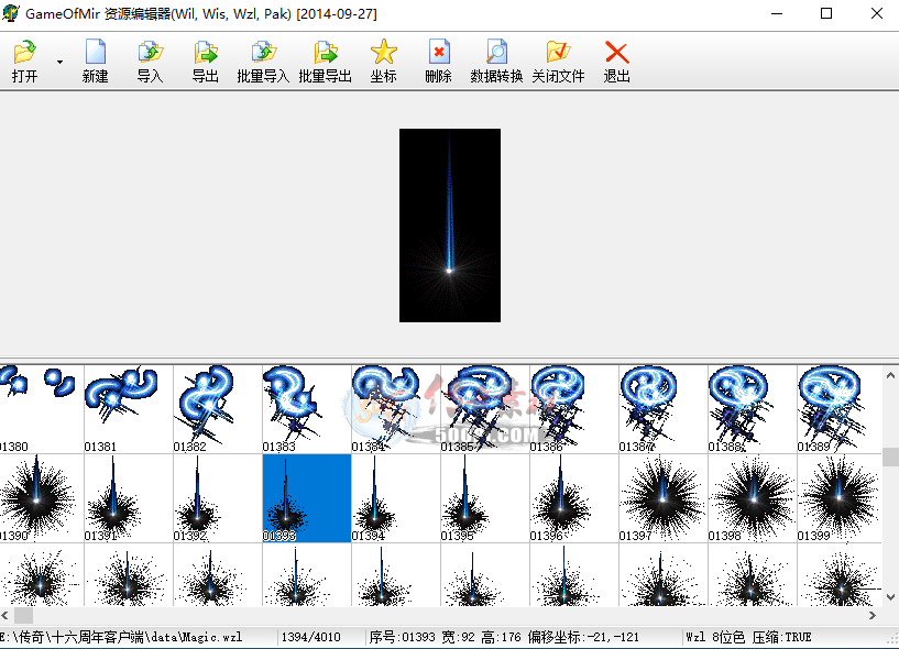

    能禁锢住人,但是不显示光圈。道士学习困魔咒以后,使用困魔咒禁锢的话可以发出光圈。但是禁锢BUFF就是无法产生光圈。我在后台调整无论是仿盛大还是困魔咒效果,都没有作用!

    你用编辑器打开查看一下盛大客户端里DATA下的magic,这个文件。
    禁锢术的技能素材从该文件内的第1380序号开始,1409序号结尾。
    1380序号之后的图片如果是空的,那么你的禁锢术技能素材就肯定看不到。
    因为可能被你误删了。
    还有一种情况你看不到技能素材,是因为你自定义技能文件的时候,用了同名文件magic.PAK
    并且你在pak文件里的同样1380序号下依然没有禁锢术的技能素材。

     楼主| 发表于 2019-9-3 00:08:41 | 显示全部楼层
    亲。不是你说的问题

     楼主| 发表于 2019-9-3 00:09:29 | 显示全部楼层
    已经解决。需要自己在脚本播放一个特效!!
