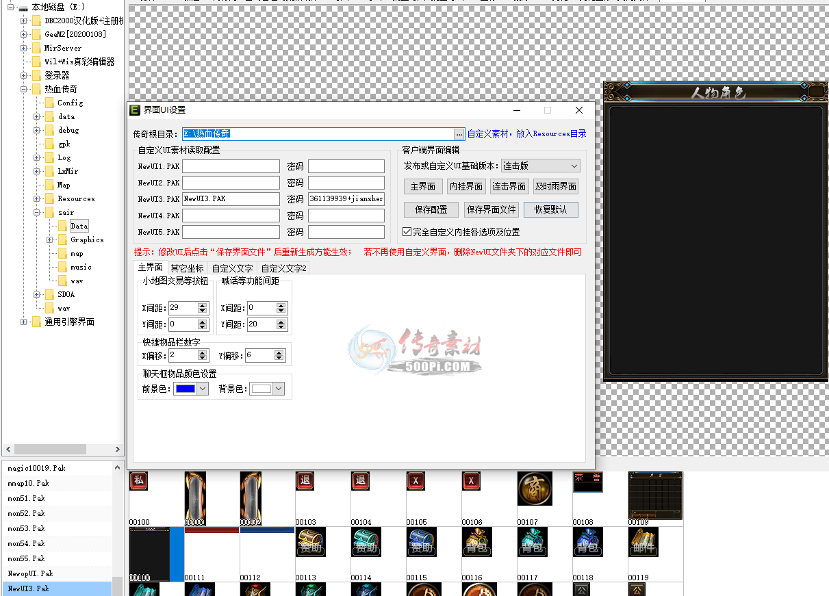

    图一,打开NewUI3.Pak,里面文件都是跟游戏里同步的
    金币悬赏-请教大佬.编辑UI界面部分不读取的问题
    金币悬赏-请教大佬.编辑UI界面部分不读取的问题1165 作者:a6694280 帖子ID:18386

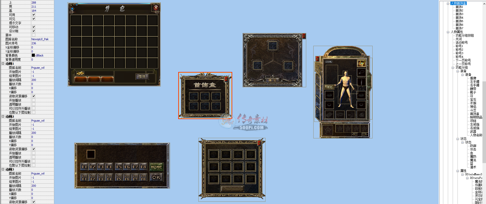

    图二,编辑人物装备框却读取不出来。
    金币悬赏-请教大佬.编辑UI界面部分不读取的问题9803 作者:a6694280 帖子ID:18386

    发表于 2020-2-12 05:42:57 | 显示全部楼层
    选连击版
    GEE  人物UI分2中 一种13周年的  就是固定的UI 另外一种就是 自定义UI
    你想改变人物状态栏大小 位置  就需要  选择连击版 界面
    然后点那个连击界面 去编辑人物状态栏
    回复 支持 1 反对 0

    发表于 2020-9-8 15:30:34 | 显示全部楼层
    23254 发表于 2020-2-12 05:42
    选连击版
    你想改变人物状态栏大小  ...
    对头 金币悬赏-请教大佬.编辑UI界面部分不读取的问题9683 作者:lanse1573 帖子ID:18386 我也遇到过
