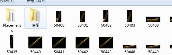

    首先导出个热血传奇的黄金屠龙,再建立个文件夹把空图全部弄到里头。
    500pi-自制手动制作的星空武器攻略
    500pi-自制手动制作的星空武器攻略1207 作者:pahir629 帖子ID:20884

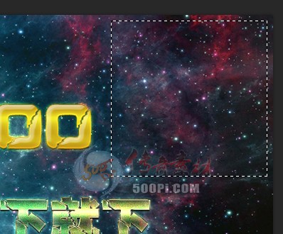

    然后到PS的部分了。首先,选了自己想要的部位,
    500pi-自制手动制作的星空武器攻略
    500pi-自制手动制作的星空武器攻略4808 作者:pahir629 帖子ID:20884

    然后把原武器文件夹的坐标目录和空图文件夹的空图复制到批处理输出的文件夹里,把武器弄全。
