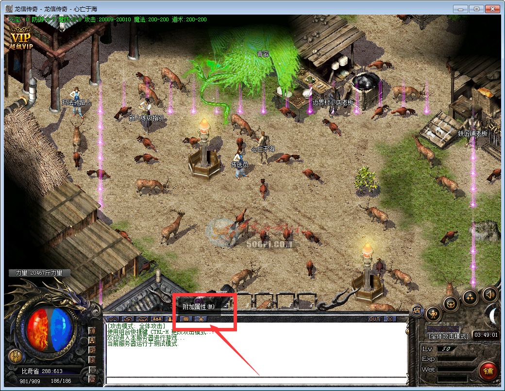

    发表于 2021-1-20 03:54:32 | 显示全部楼层
    你是说这个+号码?
    金币悬赏-加属性点的+号怎么设置出来3285 作者:767204574 帖子ID:28352
    如果你是说加属性点+号的话 要补丁导入 用登录器编辑器可以弄出来
    金币悬赏-加属性点的+号怎么设置出来8566 作者:767204574 帖子ID:28352
    大概位置路径在 补丁名称 Prguse.wil210-228之间
