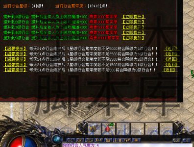

    [@main]
    #IF
    HAVEGUILD
    #ACT
    OpenBigDialogBox
    Div N2 <$GUILDBUILDPOINT> 10
    #SAY
    <Hot~> <[行会建设]/SCOLOR=254> 全国独家的行会建设系统!\
    <团结就是力量,共同努力建设天下第一行会!!/SCOLOR=254> \
    <━━━━━━━━━━━━━━━━━━━━━━━━━━━━━━/SCOLOR=250>\
    <当前行会星级:/SCOLOR=70>[<$GUILDAURAEPOINT>]级!     <当前行会繁荣度:/SCOLOR=70>[<$GUILDBUILDPOINT>]点!  \
    <每天维护:/SCOLOR=253> 当前行会每天会扣除[<$STR(N2)>]点繁荣度进行维护!\ \
    <选择操作:/SCOLOR=253><【提升行会星级】/@提升行会等级>  <【增加行会繁荣度】/@增加行会繁荣度>\ \
    <行会功能:/SCOLOR=250> <开启《火力全开》功能/@>\
    <【火力全开】:行会人员上线增加1.6倍伤害持续1天,需要3000繁荣度/SCOLOR=254> <《立即开启》/@火力全开XX>\ \
    <行会功能:/SCOLOR=250> <开启《钢铁之躯》功能/@>\
    <【钢铁之力】:行会人员上线增加800双防60%伤害吸收持续1天,需要3000繁荣度/SCOLOR=254> <《立即开启》/@钢铁之力XX>\ \
    <竞选天下第一行会:/SCOLOR=250> <天下第一行会成员上线自动额外增加188攻魔道/SCOLOR=249> <《查看竞选规则》/@查看竞选规则>\
    #ELSEACT
    messagebox  先去加入个行会再来查看本内容吧!!
    ;;;;将下面数据自行添加到DB数据库里XXX是物品编号 根据自己的数据库修改
    XXX,繁荣星石,41,0,1,0,0,255,1167,40,0,0,0,0,0,1,0,0,0,0,0,0,5000,5,,,,,,,
    将 繁荣星石 物品 添加到每个怪物的爆率里面 爆率为1/1
    ;;;;自行查看A420 G421 G420变量是否被占用
    ;;;;;;;;;GOM/GEE大对话框设置,替换下面“OpenBigDialogBox”代码 换成下面
    ;;;;;;;;;OPENMERCHANTBIGDLG 1.WIL文件序号 2.图片序号 3.是否可以移动(0,1) 4.显示位置(0=左上角,1=右上角,2=左下角,3=右下角,4=居中) 5.微调坐标X 6.微调坐标Y
