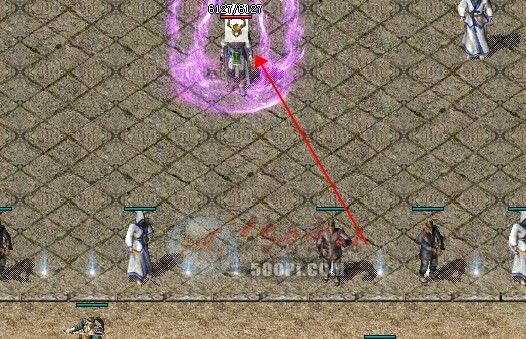

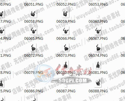

    这个素材是 png格式白边的 用的是gom1108引擎 进游戏 显示是图上这样的 各位看下是什么问题 怎么解决? 斗笠是读取客户端 wil文件的

    发表于 2021-3-2 17:25:43 | 显示全部楼层
    绘制模式不对
    命令中把播放效果 特效改为普通就行
    打个比方
    1. 格式:SetIcon 位置(0-9) WIL文件序号 图片序号(0-65535) X(为空时默认X=0) Y(为空时默认Y=0) 播放张数(为空时默认张数=1) 播放效果(0普通 1特效) 播放速度(毫秒,为空时速度为300毫秒) 是否只有自己看见(0=所有人都可以看见 1=仅仅自己可以看见)
    2. SetIcon 3 29 0 1 -60 18 0 200 0
    3. 你对应看一下我对应的播放效果 改为普通即可
