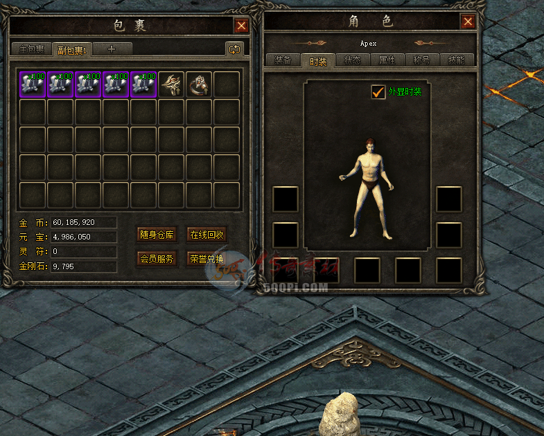

    1.动态图展示
    利用Text变量+遍历循环+变量嵌套实现随机套装7637 作者:荒古圣体 帖子ID:33443 随机套装_1.gif (1.22 MB, 下载次数: 2)
    下载附件
    前天 23:01 上传
    装备上属性的显示实现方法:
    Text变量
    第一行:{特效套装·天威|146}{($$2/2)|224}
    第二行:{(2)套装:攻击时一定几率对目标周|$$3}\{围造成本次攻击25%的真实溅射伤害。|$$3}
    < TEXT利用Text变量+遍历循环+变量嵌套实现随机套装4963 作者:荒古圣体 帖子ID:33443 $1>
    第一行:
    $$1 记录了行数 则对应了相应的套装编号
    $$2 记录了套装当前穿戴的件数,那么初始为0,当穿戴的时候通过遍历并修改已实现动态显示
    第二行:
    $$1 同样是行数,用以显示,给装备赋值时,根据需要编号+1即可,换行是为了统一格式,方便扩展更多激活条件
    比如2件套 4件套 6件套 8件套
    $$3 用来实现动态修改颜色
    $$2 暂未使用,可扩展为随机套装内的随机变量,比如几率的随机.
