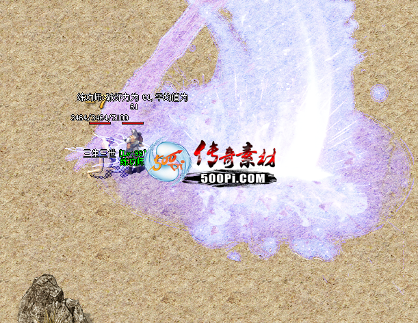

    ============================= 用户需求 ==============================GOM引擎,站内买的素材,开天斩特效,PNG格式导入PAK,花边失真,请指教呀。

    有些高清技能需要做自定义技能。

    如果是用默认技能并替换了原来开天斩的素材,PNG带透明的素材就会这样的,
    解决方法有两个:
    1.把素材转成黑底不透明的BMP格式
    2.自定义开天斩技能,调用特效时选择【普通绘制】,不要用【特效绘制】

    自定义技能可以自动释放吗?

    这要看你用的引擎支不支持,GEE就支持在登录器中配置自定义技能在F12自动使用
    如果嫌配置登录器麻烦,我可以加你QQ,给你转成BMP
