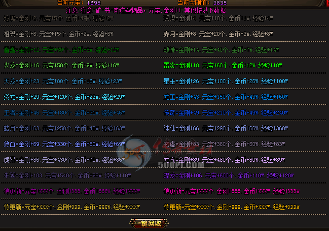

    给你个思路利用自定义OK框,设置放入规则,根据颜色,物品分类设置回收价格变量,然后一键放入回收获得变量值。就是每次回收数量少点。

     楼主| 发表于 2018-9-19 13:47:50 | 显示全部楼层
    278655621q 发表于 2018-9-19 03:09
    给你个思路利用自定义OK框,设置放入规则,根据颜色,物品分类设置回收价格变量,然后一键放入回收获得变量 ...
    这个我试过了。。就是感觉很麻烦。。我想做那种直接点就可以回收的?可以实吗?
