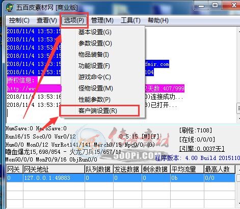

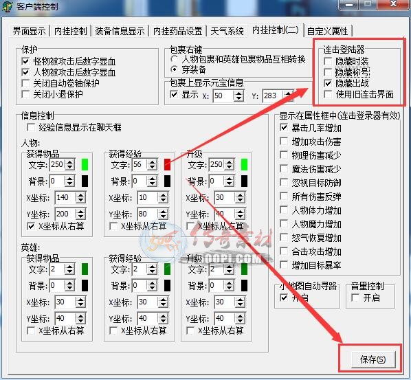

      有些人说我换了界面UI为什么还是没有显示时装和称号的按钮呢,我看你们测试截图的UI界面都有的,这个的原因是您的传奇版本没开启这个功能,其实GOM引擎和GEE引擎八八九九都是差不多的,操作方法和步骤都是大同小异,那么今天我们用GOM引擎做演示来给大家做一个如何开启和关闭时装、称号按钮的教程:
      启动引擎打开M2-选项-客户端设置-内挂控制(二)-连击登录器旁边的【隐藏时装】【隐藏称号】【隐藏出战】【使用旧连击界面】这几个按钮勾选取消就可以显示了,勾选好之后点击保存马上生效,无需重启和小退,
    教程演示:
    500pi-【图文教程】GOM引擎如何开启时装、称号和关闭时装称号按钮
